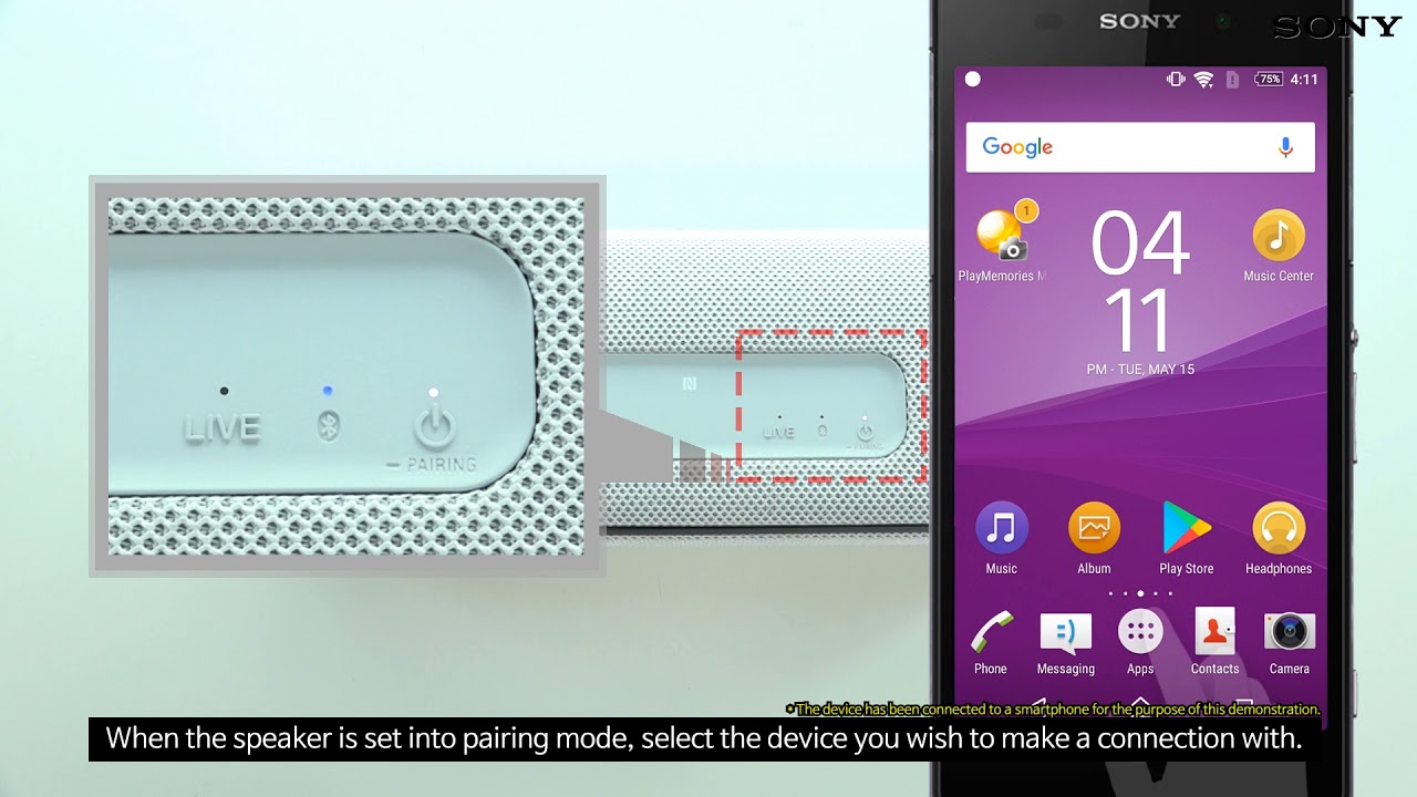

    Parowanie głośnika Bluetooth z urządzeniem źródłowym.
    1. Przełącz głośnik w tryb parowania.
      Naciśnij przycisk  (zasilania)/  PAIRING i trzymaj go dotąd, aż wskaźnik  (Bluetooth) zacznie szybko migać.
      Jeśli głośnik nie jest sparowany z żadnym urządzeniem, w momencie włączenia zasilania automatycznie przełączy się w tryb parowania.
    2. Włącz funkcję Bluetooth w urządzeniu, które chcesz podłączyć.
    3. Zakończ proces łączenia, dotykając nazwy modelu głośnika wyświetlanej na podłączanym urządzeniu.
      Po nawiązaniu połączenia BLUETOOTH migający wskaźnik  (BLUETOOTH) zapala się na stałe.
    Powyższe czynności możesz sprawdzić, oglądając ten film.
    SRS-XB41: parowanie i łączenie z urządzeniami BLUETOOTH

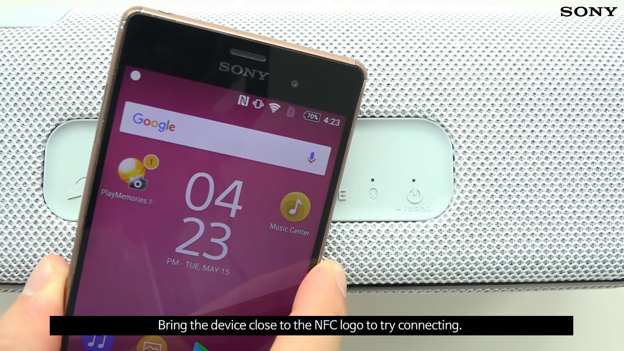

    Nawiązywanie połączenia przez dotknięcie urządzenia obsługującego technologię NFC (NFC)
    Przykładając do głośnika urządzenia zgodne z technologią NFC, można w prosty sposób parować, podłączać, rozłączać i zmieniać połączenia.
    1. Włącz głośnik.
    2. Włącz funkcję NFC w smartfonie lub odtwarzaczu Walkman.
    3. Przyłóż do głośnika smartfon, WALKMAN® lub inne urządzenie zgodne z NFC.
    4. Aby dokończyć łączenie, wykonuj polecenia wyświetlane na ekranie.
    Powyższe czynności można zobaczyć na tym filmie.
    SRS-XB41: nawiązywanie połączenia przez dotknięcie urządzenia obsługującego technologię NFC (NFC)
