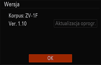

Sprawdzanie wersji oprogramowania systemowego aparatu/kamery
W aparacie/kamerze wybierz kolejno MENU → (Ustawienia) → [Opcja ustawień] → [Wersja].
Zainstaluj wymagane aktualizacje zgodnie z poniższym opisem.
