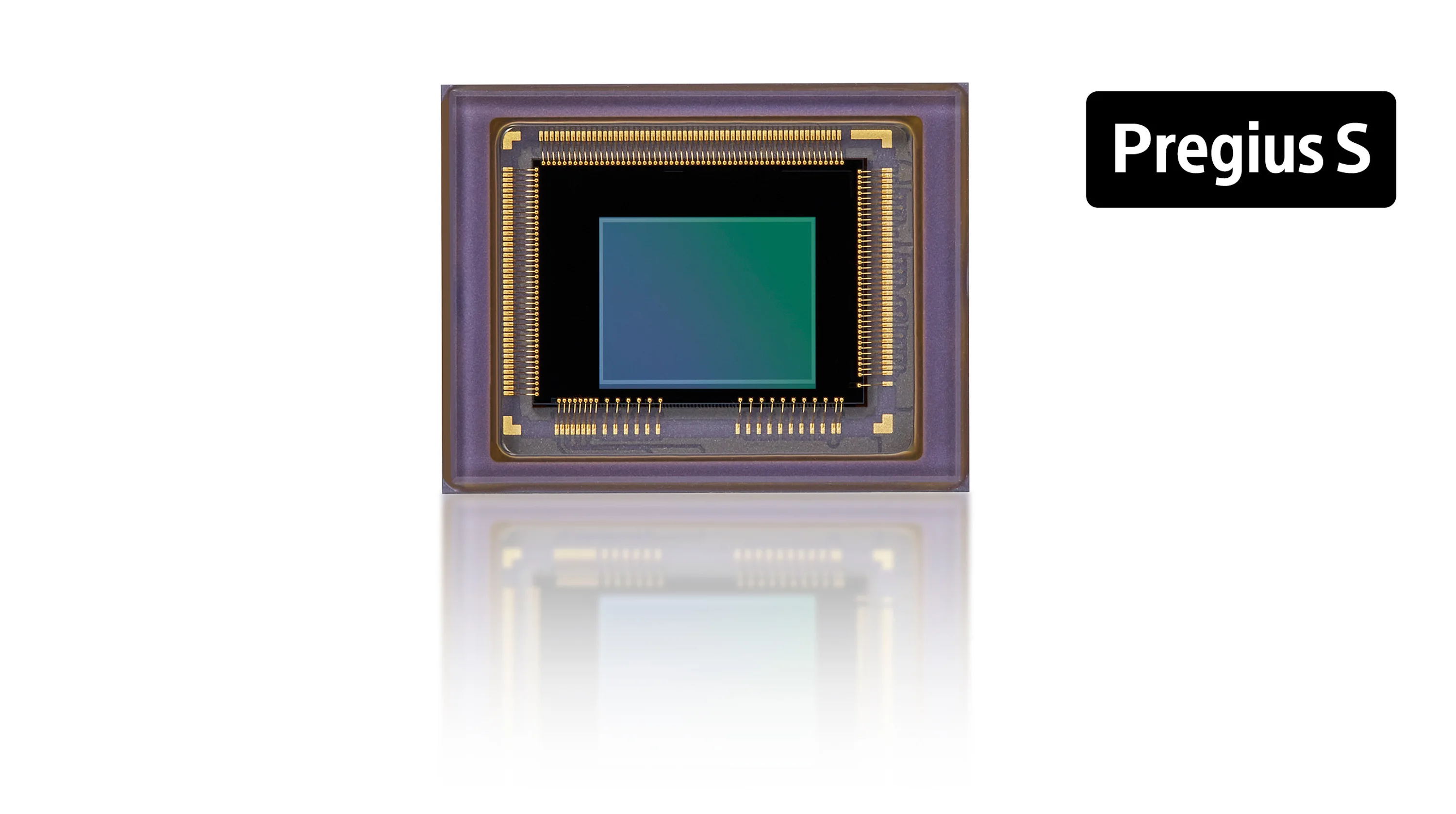

Sony Semiconductor Solutions Corporation (SSS) zapowiedziało wprowadzenie na rynek czujnika obrazu typu stacked CMOS zgodnego z obiektywami typu 1/3 i wyposażonego w technologię Global Shutter. Nowy produkt nosi oznaczenie IMX900 i jest przeznaczony do zastosowań przemysłowych. Jego efektywna rozdzielczość wynosi 3,2 megapiksela*1, co jest najwyższą wartością*2 w tej klasie produktów.
W nowym czujniku zastosowano samodzielnie opracowaną strukturę pikseli, która w porównaniu ze standardowymi produktami radykalnie zwiększa efektywność skupiania światła i czułość w paśmie zbliżonym do podczerwieni. Umożliwiło to miniaturyzację pikseli przy zachowaniu kluczowych właściwości, jakie muszą posiadać przemysłowe przetworniki obrazu. Taka konstrukcja pozwoliła uzyskać najwyższą na rynku efektywną rozdzielczość*2 3,2 megapiksela w kategorii czujników typu 1/3,1 wyposażonych w technologię Global Shutter i zgodnych z mocowaniem S-mount (M12), szeroko stosowanym w kompaktowych kamerach przemysłowych i wbudowanych kamerach wizyjnych.

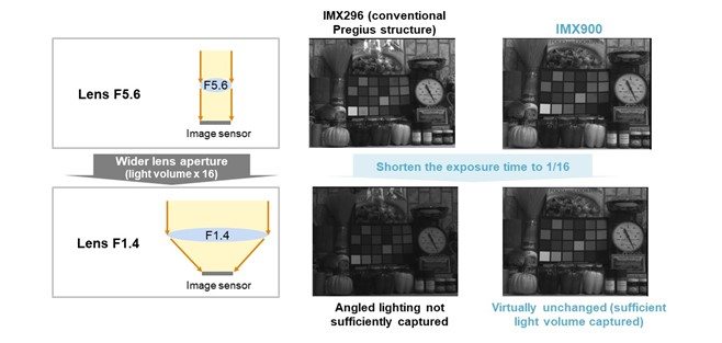

  • Znacznie lepsze właściwości przy różnych kątach padania światła, zwiększające elastyczność w projektowaniu obiektywów.
Przykład rezultatów uzyskiwanych dzięki lepszym właściwościom przy różnych kątach padania światła.

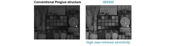

  • Około dwóch razy większa niż w standardowych produktach*5 wydajność kwantowa dla fal o długości zbliżonej do podczerwieni
Przykład ​ obrazu uzyskiwanego w świetle zbliżonym do podczerwieni (850 nm). Porównanie dla odpowiednika μm z użyciem standardowej konstrukcji Pregius).
