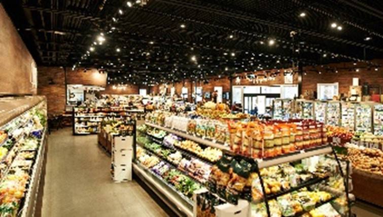

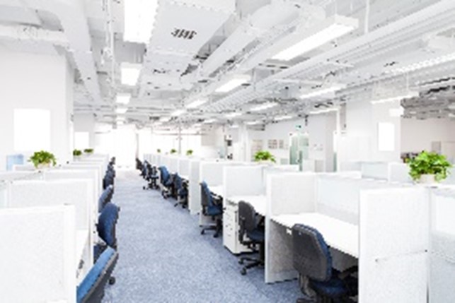

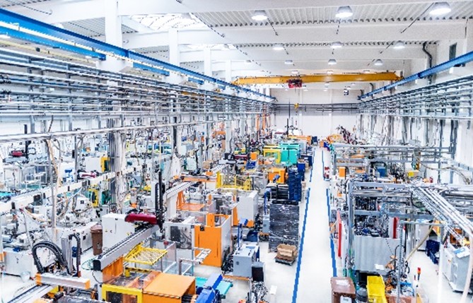

Potencjalne zastosowania
Fabryka (z lewej), biuro (na środku), handel (z prawej)
Technologia zbierania energii ma przyczynić się zarówno do rozwoju Internetu rzeczy (IoT), jak i powstania zrównoważonego globalnego środowiska. Głównymi obszarami badań są fale elektryczne, światło, ciepło i wibracje. Nowa technologia SSS zbiera i wytwarza energię z zakłóceń elektromagnetycznych generowanych przez wszystkie urządzenia elektryczne.

Moduł składa się z bardzo małej liczby elementów. Zapewnia to kompaktową konstrukcję i ułatwia instalację. Co więcej, energię można zbierać nawet wtedy, gdy urządzenie elektroniczne nie jest aktywnie używane — wystarczy, że pozostaje włączone. W rezultacie technologia ta ma szanse znaleźć zastosowanie w fabrykach, biurach, sklepach i domach, zarówno w pomieszczeniach, jak i na zewnątrz.
