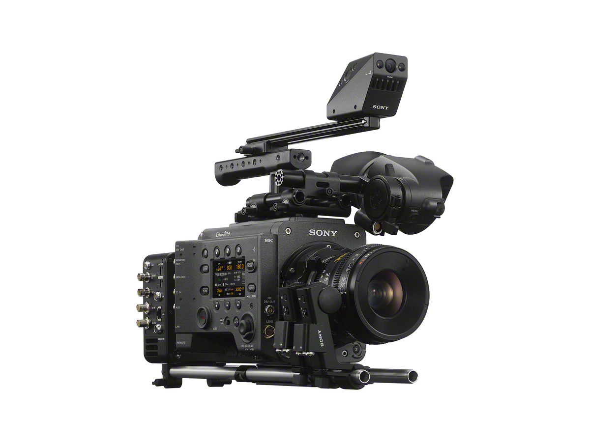

Weybridge, 18 marca 2025 r. - Firma Sony wprowadza na rynek swój pierwszy system śledzenia ruchu kamer OCELLUS (ASR-CT1), zaprojektowany specjalnie z myślą o uproszczeniu i ułatwieniu zastosowań rzeczywistości rozszerzonej i produkcji wirtualnych w branży telewizyjnej i kinowej poprzez zapewnienie śledzenia kamery bez markerów za pomocą wielu czujników. OCELLUS jest niezależny od kamery i może być używany zarówno z kamerami filmowymi, jak i telewizyjnymi. ​
"Rosnący rynek produkcji wirtualnych i AR wymaga prostszych, bardziej wydajnych przepływów pracy. Metadane, takie jak pozycja kamery i wartości obiektywu, mają kluczowe znaczenie dla pre- i postprodukcji" - powiedział Sebastian Leske, Head of Business Development, Cinema Line. "Nasz nowy system śledzenia kamer dostarcza cennych danych w czasie rzeczywistym, zwiększając wydajność w oparciu o spostrzeżenia twórców treści na całym świecie".
System OCELLUS, doskonale nadający się do produkcji wirtualnych, takich jak In-Camera VFX i AR, przesyła dane o położeniu i orientacji kamery podczas filmowania. System składa się z modułu czujnika, modułu przetwarzania i trzech enkoderów obiektywu i może być używany z kamerami Sony Cinema Line, kamerami systemowymi i kamerami innych producentów. ​
Dzięki pięciu czujnikom obrazu i technologii Visual SLAM (Simultaneous Localization and Mapping) firmy Sony, system tworzy mapę referencyjną [1], umożliwiając stabilne śledzenie bez markerów zarówno w pomieszczeniach, jak i na zewnątrz. ​
W przypadku korzystania z kamer Sony metadane dotyczące wartości ostrości, przysłony, zoomu z kamery i obiektywu [2] można uzyskać za pośrednictwem wyjścia SDI [3] kamery i przesyłać w czasie rzeczywistym do urządzeń zewnętrznych za pośrednictwem kabla Ethernet [4]. Jeśli obiektyw nie obsługuje pozyskiwania metadanych za pośrednictwem kamery, można przymocować do kamery ​ enkodery obiektywu w celu uzyskania tych metadanych. Uzyskane metadane można następnie wykorzystać do wirtualnej produkcji i AR. System obsługuje również rejestrowanie danych śledzenia, metadane kamery/obiektywu, ​ timecode i nazwy pliku, które można wykorzystać w procesie postprodukcji.

Kompaktowy i lekki moduł z pięcioma przetwornikami obrazu:
  • Cztery z pięciu czujników obrazu w jednostce czujnika są wybierane do użycia, zapewniając stabilne śledzenie bez markerów i wysoką odporność na okluzję, co ma kluczowe znaczenie dla operacji
  • Jeśli co najmniej jeden czujnik obrazu rejestruje prawidłowe punkty charakterystyczne, dane śledzenia mogą zostać wyodrębnione
  • Diody IR LED po obu stronach każdego czujnika obrazu ułatwiają śledzenie w warunkach słabego oświetlenia.
  • Dołączony moduł odcięcia światła widzialnego zapewnia stabilne śledzenie w środowiskach z częstymi zmianami oświetlenia
  • Wymiary: ok. 86 mm × 60 mm × 43 mm (szer. × wys. × gł.) (3,39" × 2,36" × 1,69"), waga: ok. 250 g ([5]
  • Łatwa instalacja i regulacja położenia za pomocą elementów montażowych szyny NATO (w zestawie)
  • Połączenie z procesorem za pomocą pojedynczego kabla USB typu C® z mechanizmem blokującym, zasilanie przez procesor za pomocą tego samego kabla USB typu C®.
Skrzynka przetwarzania:
  • Przesyłanie w czasie rzeczywistym danych śledzenia i metadanych kamery2/obiektywu3 do oprogramowania renderującego CG, takiego jak Unreal Engine, za pośrednictwem kabla Ethernet [6] w formacie free-d ​ ​
  • Wyposażony w wejście Genlock, wejście Timecode, gniazda wejścia/wyjścia SDI i gniazda podłączenia enkodera obiektywu. ​ ​
  • Obsługuje rejestrowanie danych śledzenia i metadanych kamery/obiektywu w postaci plików FBX na kartach pamięci SDXC (UHS-II/UHS-I) zsynchronizowanych z plikami wideo z kamery głównej.
  • Wyświetlacz OLED do sprawdzania adresu IP, informacji o śledzeniu, danych obiektywu i nie tylko.
Enkoder obiektywu: ​
  • Wykrywa precyzyjne kąty obrotu i pozycje wartości ostrości, zoomu i przysłony obiektywu. ​
  • Przesyła wykryte dane do modułu przetwarzania za pomocą 7-pinowego kabla LEMO ​ ​
  • Umożliwia pozyskiwanie metadanych dla obiektywów i kamer, które nie obsługują osadzania danych obiektywu na wyjściu SDI. ​ ​
  • Zawiera pięć różnych typów kół zębatych dla różnych obiektywów ​ ​
