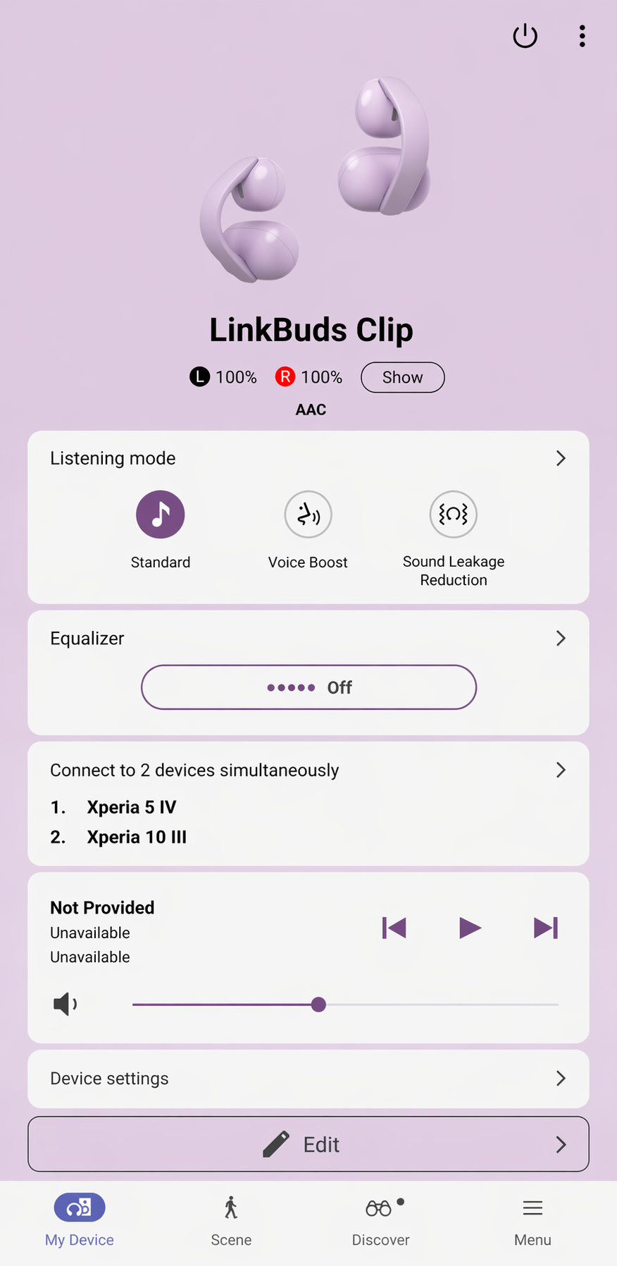

    Ekran aplikacji Sound Connect Ekran aplikacji Sound Connect
    Po otwarciu aplikacji u góry na środku ekranu pojawi się obraz słuchawek i nazwa „LinkBuds Clip”. Poniżej możesz sprawdzić pozostały poziom naładowania baterii, nazwę kodeka Bluetooth i stan funkcji DSEE, gdy DSEE jest ustawione na Wł..
    Następującymi funkcjami można sterować z karty My Device:
    • Tryb słuchania
    • Korektor
    • Połącz z 2 urządzeniami jednocześnie
    • Połączone urządzenia
    • Sterowanie odtwarzaniem
    • Ustawienia urządzenia
    Wskazówka: Dotknij Edytuj u dołu ekranu, aby wybrać funkcje wyświetlane w sekcji My Device.

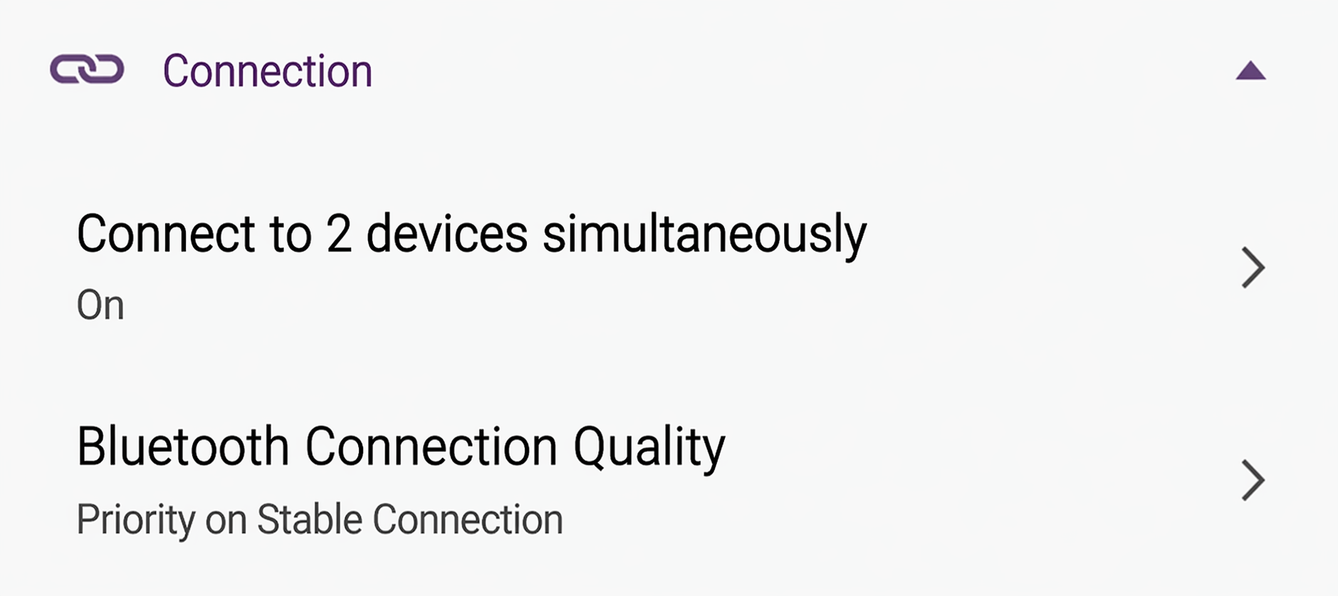

    Funkcje dostępne w sekcji [Połączenie]
    Przejdź do Ustawienia urządzenia i dotknij Połączenie. Tutaj możesz sprawdzić bieżące ustawienia następujących funkcji:
    • Jakość połączenia Bluetooth
    Wskazówka: Dotknij symbolu > (strzałka w prawo) obok każdej funkcji, aby zmienić jej ustawienia.
    To ustawienie umożliwia jednoczesne połączenie słuchawek LinkBuds Clip z dwoma urządzeniami.
    Aby przełączyć urządzenie używane do odtwarzania muzyki, dotknij urządzenia, którego chcesz używać, na liście połączonych urządzeń. Możesz też dotknąć ikony (menu z trzema kropkami) obok nazwy urządzenia, aby je przypiąć.
    To ustawienie umożliwia wybranie priorytetu jakości dźwięku albo stabilności połączenia.
    Wskazówka: Wybierz Priorytet stabilnego połączenia, jeśli dźwięk przerywa lub połączenie jest niestabilne. To ustawienie może pomóc ograniczyć przerwy w sygnale i zakłócenia bezprzewodowe.

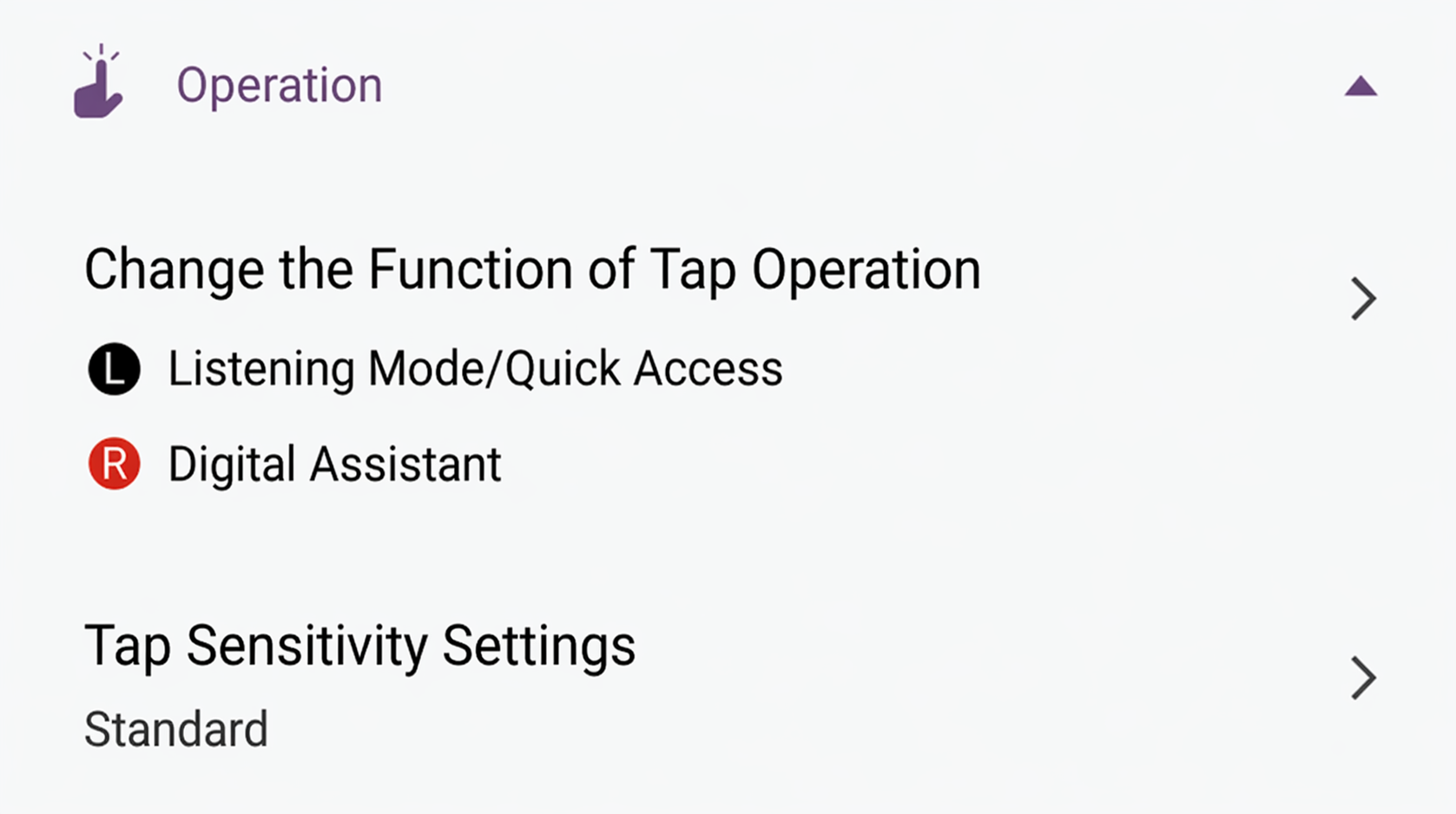

    Funkcje dostępne w sekcji [Obsługa]
    Ekran [Elementy sterujące]
    Przejdź do Ustawienia urządzenia i dotknij Obsługa. Tutaj możesz sprawdzić bieżące ustawienia następujących funkcji:
    • Zmień funkcję obsługi dotknięciem
    • Ustawienia czułości dotyku
    To ustawienie umożliwia oddzielną zmianę funkcji przypisanych do lewej i prawej strony.
    Dotknij symbolu > (strzałka w prawo) obok aktualnie przypisanej funkcji, a następnie wybierz preferowaną opcję z listy.
    Uwaga: Funkcja Quick Access wymaga konfiguracji, zanim będzie można ją przypisać.
    Te ustawienia określają czułość słuchawek LinkBuds Clip na sterowanie dotknięciem.
    Wskazówka: Jeśli sterowanie dotknięciem jest trudne w użyciu, spróbuj ustawić czułość na Wysoka.

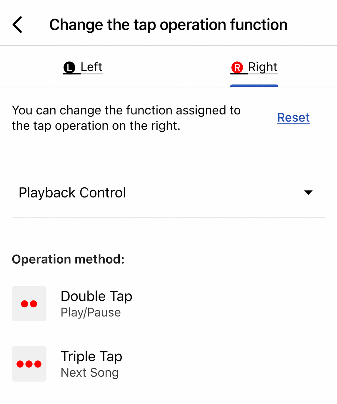

    Funkcje dostępne w sekcji [Zmień funkcję obsługi dotknięciem]
    Ekran [Quick Access]
    Przejdź do Ustawienia urządzenia i dotknij Zmień funkcję obsługi dotknięciem, aby przypisać funkcję Quick Access.
    Dotknij Lewa lub Prawa, a następnie przejdź do Metoda obsługi, aby wybrać, co ma się stać, gdy:
    • dotkniesz dwukrotnie jednej ze stron słuchawek LinkBuds Clip
    • dotkniesz trzykrotnie jednej ze stron słuchawek LinkBuds Clip

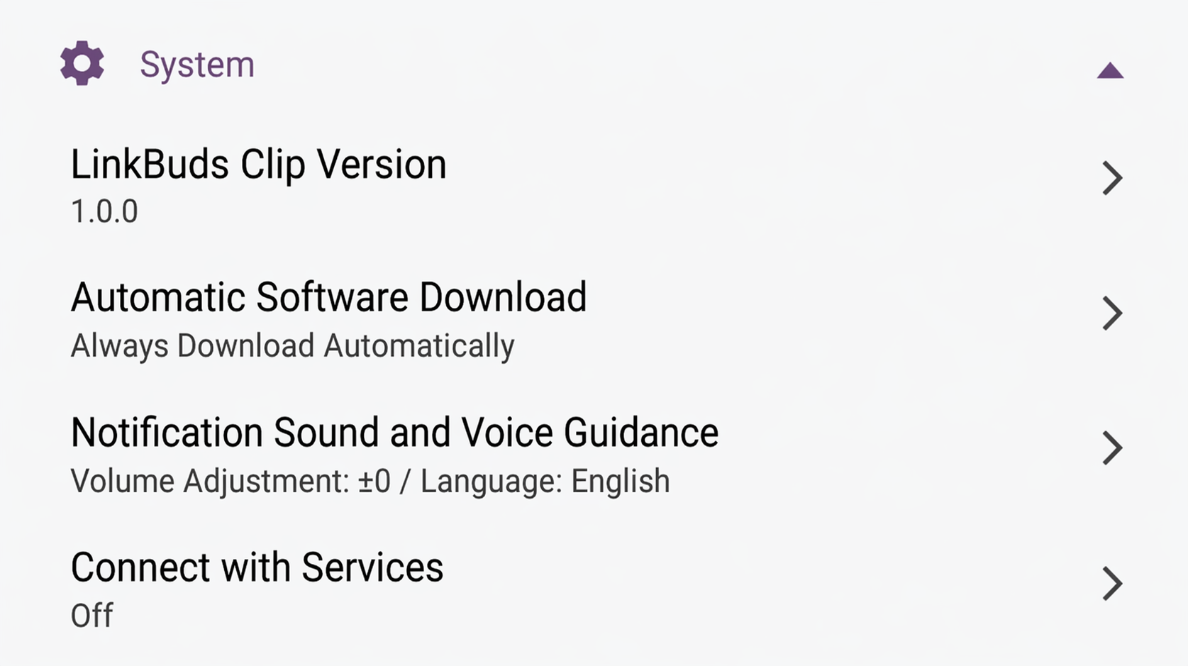

    Funkcje dostępne w sekcji [System]
    Ekran [System]
    Przejdź do Ustawienia urządzenia i dotknij System. Tutaj możesz sprawdzić główną wersję oprogramowania słuchawek LinkBuds Clip oraz bieżące ustawienia następujących funkcji:
    • Automatyczne pobieranie oprogramowania
    • Dźwięki powiadomień i wskazówki głosowe
    • Łączenie z usługami
    To ustawienie umożliwia włączenie lub wyłączenie funkcji automatycznego pobierania głównych aktualizacji oprogramowania, gdy będą dostępne.
    Po włączeniu możesz wybrać opcję Zawsze aktualizuj automatycznie albo Pobieraj automatycznie tylko po połączeniu z Wi-Fi.
    To ustawienie umożliwia zmianę ustawień głośności dźwięków powiadomień i wskazówek głosowych.
    Aby zmienić głośność dźwięków powiadomień, przesuń suwak, aby zwiększyć lub zmniejszyć głośność. W przypadku wskazówek głosowych dotknij ▼ (strzałka w dół), wybierz preferowany język, a następnie dotknij OK.
    Łączenie z usługami
    To ustawienie łączy aplikację z kompatybilnymi usługami. Niektóre funkcje i usługi wymagają włączenia tego ustawienia.
