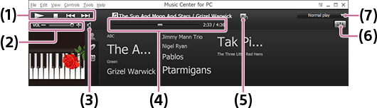

Ekran odtwarzania (Music Center for PC Ver.1.0)
Operacje odtwarzania (*)
Dostępne są następujące operacje:
- Odtwarzanie utworów
- Głośność
- Regulacja jakości dźwięku (funkcja korektor)
- Zmiana trybu odtwarzania itp.

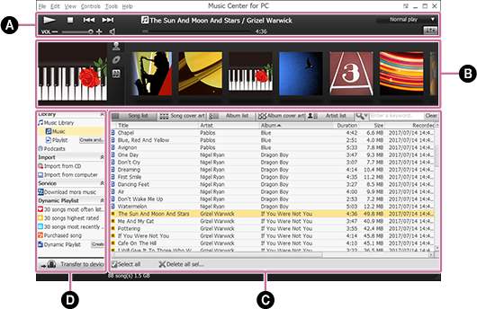

Strefa odnajdywania
Można wyświetlić ekran wyszukiwania utworu, okładkę albumów, ekran korektora itp.
Lista nagrań
Można wyświetlić listę utworów lub list odtwarzania.
(Dźwięk wysokiej rozdzielczości)
- Ikona ta wskazuje nagrania z dźwiękiem wysokiej rozdzielczości.
Lewy panel
Można przełączać pomiędzy poniższymi trybami wyświetlania:
- Lista utworów lub list odtwarzania
- Ekran przenoszenia
Szczegóły dotyczące operacji odtwarzania
(1)
(Odtwarzaj/wstrzymaj)
- Kliknij przycisk, aby rozpocząć lub wstrzymać odtwarzanie.
(Zatrzymaj)
- Kliknij przycisk, aby zatrzymać odtwarzanie.
(Wstecz)
- Kliknij przycisk, aby przejść do początku bieżącego utworu.
Szybko kliknij przycisk dwukrotnie, aby przejść do początku poprzedniego utworu.
Naciśnij i przytrzymaj przycisk, aby przewinąć utwór do tyłu podczas odtwarzania. (Dalej)
- Kliknij przycisk, aby przejść do początku następnego utworu. Naciśnij i przytrzymaj przycisk, aby przewinąć utwór do przodu podczas odtwarzania.
(2)
- Głośność
- Przesuń suwak od lewej do prawej, aby wyregulować głośność.
(3)
- Wyciszenie wył. /Wyciszanie
- Kliknij przycisk, aby wyciszyć odtwarzane nagranie. Ponowne kliknięcie przycisku przywraca pierwotne ustawienie głośności odtwarzania.
(4)
- Pozycja odtwarzania
- Kliknij przycisk, aby wyświetlić pozycję odtwarzania.
Przesuń suwak lub wybierz żądaną pozycję, aby ustawić pozycję odtwarzania.
(5)
- Wyświetla odtwarzany element.
- Kliknij przycisk, aby wyświetlić nagranie, które jest aktualnie odtwarzane.
(6)
- Korektor
- Kliknij przycisk, aby ustawić jakość dźwięku za pomocą funkcji korektora.
Kliknij przycisk ponownie, aby powrócić do ekranu wyszukiwania utworu.
(7)
- Tryb odtwarzania
- Kliknij odpowiedni tryb odtwarzania. ([Normalny], [Powtarzaj wszystko], [Powtarzaj jeden], [Kolejność losowa], [Kolejność losowa+Powtarzaj])
