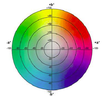

Język ten nazywa się Lab. "L" oznacza jasność (ang. "lightness"), natomiast "a" oraz "b" to składowe koloru. Lab umożliwia bardzo dokładne opisanie koloru. Dokładniejszym omówieniem Lab zajmiemy się później.

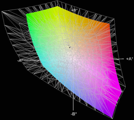

Obraz 1: Porównanie między sRBG (wewnątrz, kolorowy) a Adobe RGB (na zewnątrz, siatka).

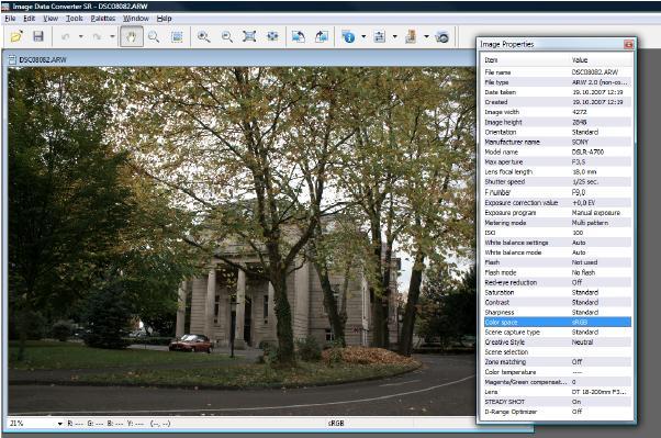

Aparaty Alpha firmy Sony mogą robić zdjęcia w trybie sRGB lub Adobe RGB. Jeśli ustawiłeś aparat tak, aby robił zdjęcia w trybie Adobe RGB, zostaje to odnotowane na wyświetlaczu. Ponadto obrazy wykonane w Adobe RGB można rozpoznać po znaku _ na początku nazwy pliku (przykład: image1234.jpg --> sRGB; _image1234.jpg --> AdobeRGB). Jeśli nadal nie jesteś pewien, jaką przestrzeń barw wybrałeś przed zrobieniem zdjęcia, sprawdź to w informacjach EXIF.
