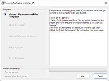

  3. Otwórz wyodrębniony folder i dwukrotnie kliknij program aktualizujący 01_Update_ILMEFX3V20x.exe, aby uruchomić narzędzie System Software Updater (Aktualizacja oprogramowania systemowego). Nie podłączaj jeszcze aparatu/kamery do komputera.
  4. Włącz aparat/kamerę i podłącz go/ją do komputera dostarczonym przewodem USB. Na ekranie LCD aparatu/kamery pojawi się komunikat Tryb USB.

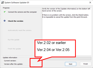

  5. Kliknij przycisk Dalej. W lewym dolnym rogu ekranu widać numery bieżącej wersji i wersji po aktualizacji.
    UWAGA: W trakcie aktualizacji nie wolno wyłączać aparatu/kamery i odłączać przewodu USB.
    Uwaga: Jeżeli komputer nie rozpozna urządzenia, na ekranie pojawi się komunikat Could not find the camera for this update (Nie znaleziono aparatu/kamery do aktualizacji). Spróbuj wykonać następujące czynności:
    • Odłącz przewód USB i z powrotem go podłącz
    • Jeśli komputer jest wyposażony w kilka portów USB, wypróbuj inny port

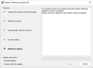

  6. Po sprawdzeniu, że bieżąca wersja oprogramowania jest oznaczona jako Ver. 2.02 lub starsza, kliknij przycisk Next (Dalej). Jeśli nie jest wyświetlana obecna wersja ani wersja po aktualizacji, a pojawia się monit dotyczący użycia kolejnego narzędzia System Software Updater (Aktualizacja oprogramowania systemowego), zakończ pracę programu aktualizującego i użyj programu aktualizującego 02_Update_ILMEFX3V300.exe.
    • Aktualizacja jest wymagana
      W polu [Current Version] (Obecna wersja) w lewym dolnym rogu ekranu pokazana jest wersja 2.02 lub wcześniejsza, a w polu [Version after the update] (Wersja po aktualizacji) — 2.04 lub 2.05.

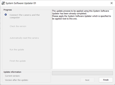

    • Użyj kolejnego narzędzia System Software Updater (Aktualizacja oprogramowania systemowego)
      Jedynym przyciskiem na ekranie jest [Finish] (Zakończ).

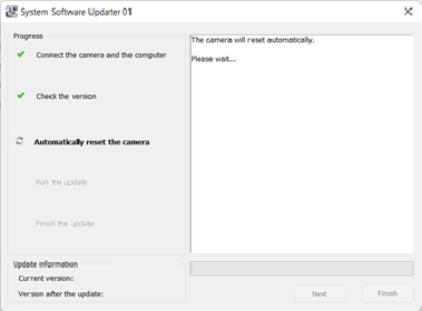

  7. Kamera/aparat automatycznie uruchomi się na nowo.

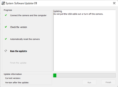

  8. Rozpocznij aktualizację. Po automatycznym zresetowaniu rozpocznie się aktualizacja i pojawi się pasek postępu. Aktualizacja trwa około 15 minut.

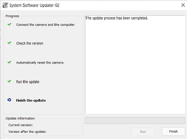

  9. Po zakończeniu aktualizacji automatycznie nastąpi ponowne uruchomienie aparatu/kamery. Kiedy ponownie pojawi się zawartość ekranu LCD, kliknij Zakończ.
    Uwaga: Po ponownym uruchomieniu może pojawić się ostrzeżenie o przywracaniu danych. Jest to normalne. Zaczekaj na zniknięcie tego ostrzeżenia.
  10. Korzystanie z programu aktualizującego 01_Update_ILMEFX3V20x.exe jest zakończone. Przejdź do kroku 2. Nie odłączaj przewodu USB.

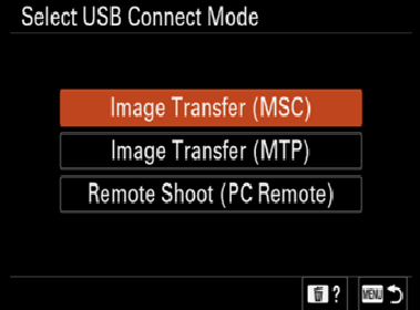

  1. Sprawdź na ekranie aparatu/kamery, czy połączenie wykonane jest w trybie pamięci masowej Pam. masowa(MSC). Jeśli na ekranie aparatu/kamery pojawia się komunikat Wybierz tryb połączenia USB, wybierz Przesyłanie obrazu (MSC).
    Uwaga: Jeśli w trybie Przesyłanie obrazu (MSC) nie jest nawiązywane połączenie, odłącz przewód USB. Zmień tryb połączenia USB na Pam. masowa(MSC). W tym celu wybierz MenuUstawieniaUSBTryb połączenia USB. Ponownie podłącz przewód USB i sprawdź Tryb połączenia USB.

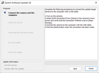

  2. Wyodrębnij pobrany plik Update_ILMEFX3V300.zip, otwórz folder i dwukrotnie kliknij program aktualizujący 02_Update_ILMEFX3V300.exe.
  3. Uruchomi się narzędzie System Software Updater (Aktualizacja oprogramowania systemowego).
  4. Kliknij przycisk Dalej. W lewym dolnym rogu ekranu widać numery bieżącej wersji i wersji po aktualizacji.

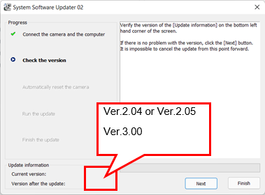

  5. Po sprawdzeniu, że na ekranie pojawia się wersja oprogramowania, kliknij przycisk Next (Dalej). Jeśli obecnie zainstalowane jest oprogramowanie systemowe w wersji Ver. 3.00, nie ma potrzeby aktualizacji. W takim przypadku odłącz aparat/kamerę od komputera, kliknij Finish (Zakończ), wyłącz aparat/kamerę, wyjmij i z powrotem włóż akumulator, po czym ponownie włącz aparat/kamerę.
      Obraz pokazujący bieżącą wersję oprogramowania systemowego w programie System Software Updater

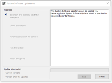

    • Jeśli pojawi się poniższy ekran, odłącz przewód USB i sprawdź wersję oprogramowania. Jeśli oprogramowanie ma wersję Ver. 2.02 lub wcześniejszą, wykonaj czynności z punktu Krok 1. Jeśli oprogramowanie ma wersję Ver. 3.00, aktualizacja jest zbędna.
      Obraz pokazujący najnowszą wersję oprogramowania w programie System Software Updater

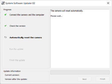

  6. Kamera/aparat automatycznie uruchomi się na nowo.
  7. Rozpocznij aktualizację. Po automatycznym zresetowaniu rozpocznie się aktualizacja i pojawi się pasek postępu. Aktualizacja trwa około 15 minut.

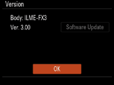

Sprawdź aktualną wersję oprogramowania systemowego urządzenia
  1. W aparacie/kamerze wybierz kolejno MenuUstawieniaOpcja ustawieńWersja.
  2. Wyświetlona zostanie wersja oprogramowania systemowego.
